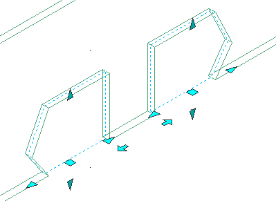

- Chcete-li otočit otvor podél osy X, vyberte otvory, které chcete změnit, klikněte pravým tlačítkem myši a vyberte příkaz Ukotvení stěny
Obrátit X.
Otvor v původní pozici a otočený kolem osy X

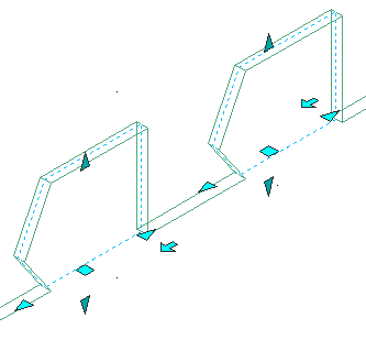

- Chcete-li otočit otvor kolem osy Y, vyberte otvory, klikněte pravým tlačítkem myši a vyberte příkaz Ukotvení stěny
Obrátit Y.
Otvor v původní pozici a otočený kolem osy Y
