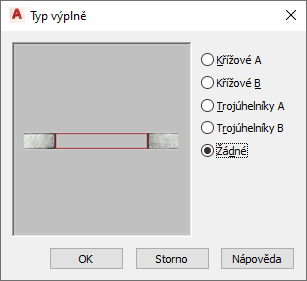

- V listu Typ výplně vyberte požadovaný typ výplně.
Typy výplně otvorů
- Klikněte na tlačítko OK.
