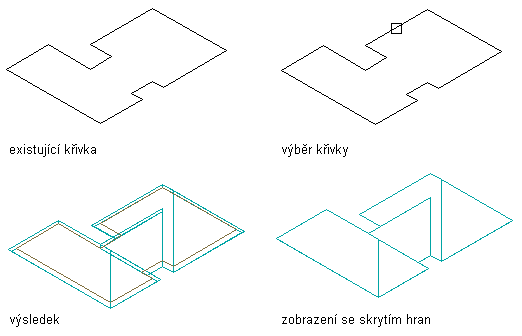

Vytvoření střechy z křivky
- Nakreslete uzavřenou 2D křivku ve tvaru zamýšlené střechy na místě, kde chcete střechu umístit.
- Otevřete paletu nástrojů, která obsahuje nástroj desky, který chcete použít.
(Budete možná muset rolovat, aby se zobrazil požadovaný nástroj.)
- Klikněte pravým tlačítkem myši na nástroj střechy a klikněte na příkaz Použít vlastnosti nástroje na
Skicu a stěny.
- Vyberte křivku, kterou chcete změnit, a stiskněte klávesu Enter.
- Po zobrazení výzvy k vymazání původní geometrie zachovejte skicu stisknutím klávesy Enter nebo ji vymažte zadáním a (Ano).
- Upravte vlastnosti střechy na paletě Vlastnosti, je-li to potřeba.
