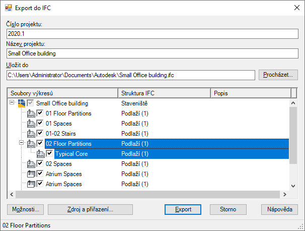

Tento postup slouží k exportu výkresu projektu jako souboru IFC. Na kartě Stavební objekty, Pohledy nebo Listy Navigátoru projektu můžete vybrat výkres.
Externí reference v exportovaném výkresu jsou uvedeny v zobrazení stromové struktury pod názvem výkresu. V případě odeslání do výkresu jsou v dialogu Export do souboru IFC stínované.
Kdyby byly výkresy přiřazeny úrovním jako součást projektu aplikace Sada nástrojů AutoCAD Architecture 2024, ve struktuře IFC se ve výchozím nastavení zobrazí odpovídající popisek. Jinak jsou ve výchozím nastavení mapovány na úroveň 1.
Pokud existují objekty, které chcete pro export klasifikovat jako jiný typ objektu, je nutné, aby byl výkres s klasifikovanými objekty uložen předem.
Exportovat
IFC (Industry Foundation Classes). Případně na příkazovém řádku zadejte příkaz ifcexport.
Pokud vyberete externí referenci na nejvyšší úrovni, budou vybrány všechny křížové reference vnořené do tohoto výkresu. Rozbalte horní úroveň a v případě potřeby vyberte externí reference samostatně.
Chcete-li, aby se externí reference zobrazovaly v souboru IFC jako jiná úroveň, zadejte ve struktuře IFC jiné označující popisky. Pokud zadáte pro několik externích referencí stejný identifikátor – například Úroveň (1), můžete objekty v těchto externích referencích sloučit do jednoho souboru IfcBuildingStorey.
Můžete vybrat více výkresových souborů a změnit všechny popisky nebo popisy současně.
