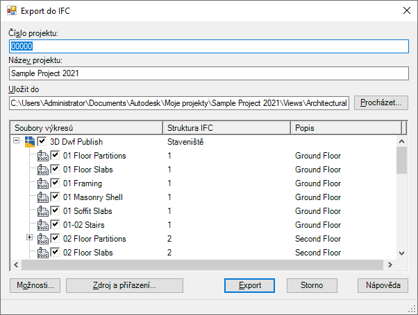

Při exportu výkresového souboru ze složky projektu aplikace Sada nástrojů AutoCAD Architecture 2024 bude výkresový soubor ve výchozím nastavení namapován na výkres (Ifc)Site, pokud výkres obsahuje alespoň jednu externí referenci. Soubor výkresu (Ifc)Site může obsahovat stavební objekty a geometrii staveniště, stejně jako externí reference.
V projektu se ve výchozím nastavení zobrazují identifikační informace včetně čísla projektu, názvu projektu a přiřazení na úrovni externích referencí, pokud vyberete projektový výkres pro export.
Vy určujete, které externí reference z projektového souboru budou exportovány a jak se budou v souboru IFC zobrazovat, přijetím přiřazení na výchozí úrovni nebo určením jiného popisku. Všechny výkresy, které jsou přiřazeny ke stejné struktuře IFC, jsou exportovány do IfcBuildingStorey v souboru IFC.
