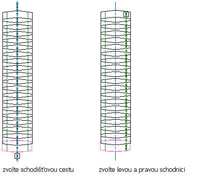

  4. Vyberte skicu, která reprezentuje cestu schodiště.
    Pro cestu schodiště mohou být použity pouze jednoduché nebo vícesegmentové lehké křivky nebo segmenty oblouků, které protínají všechny stupně.

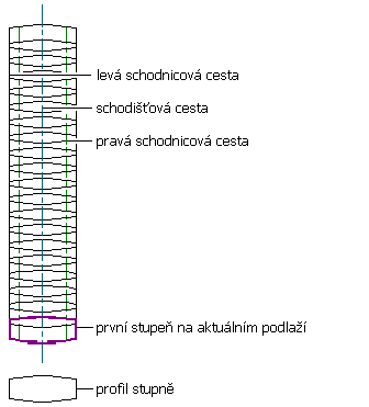

  5. Zvolte skicu, která představuje levou, pravou a střední schodnici, nebo stisknutím klávesy Enter nechejte vytvořit levou, pravou a střední schodnici automaticky.

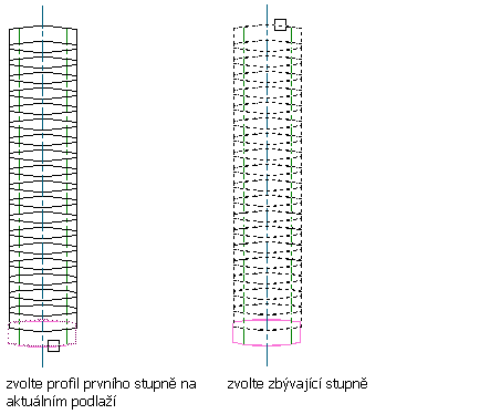

  6. Vyberte skicu, která reprezentuje profil prvního stupně na aktuální hladině.
    Jen definované profily mohou být vybrány pro stupně schodiště.
  7. Vyberte zbývající stupně.
