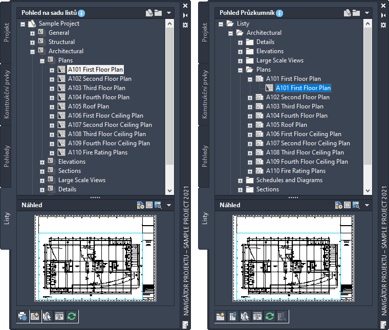

Listy jsou uspořádány dvěma různými způsoby V Pohledu průzkumníku jsou výkresy listu umístěny do složek kategorií. Při vytváření listů nebo pohledů listů ve výkresu listu jsou tyto umístěny do hostitelského výkresu listu.
Karta List uvádějící Pohled sady listů projektu (vlevo) a Pohled průzkumníku (vpravo)
V Pohledu na sadu listů jsou listy uspořádány v dílčích sadách listů. Dílčí sady listů jsou spíše logická než fyzická struktura. To znamená, že uspořádání listu a dílčí sady nemusí odrážet uspořádání výkresových souborů na disku. Listy můžete logicky přeuspořádat do jiných dílčích sad na kartě Pohled na sadu listů, ale tím se nezmění jejich fyzické umístění v kategorii nebo složce. Složka kategorií listů nemusí být totožná s dílčí sadou listů, v níž je list uložen. Aby však nedocházelo k nejasnostem, doporučuje se používat v sadě listů paralelní struktury a kategorie listů. Pokud odeberete list z dílčí sady listů v zobrazení sady listů, bude odebrán pouze odkaz listu na danou dílčí sadu; vlastní rozvržení a výkresy listů, které obsahuje, nejsou odstraněny ze složky nebo podsložky Listy.
