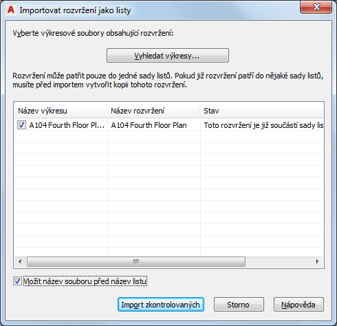

- Vyberte dílčí sadu listů, do které chcete importovat list, klikněte na ni pravým tlačítkem myši a vyberte příkaz Importovat rozvržení jako list.
- Klikněte na tlačítko Procházet výkresy.
- Vyhledejte výkresový soubor, který obsahuje list, jenž chcete importovat, a klikněte na tlačítko Otevřít.
- Vyberte rozložení listu k importu.
Poznámka: Můžete zde vybrat více rozvržení.
- Chcete-li před název listu přidat předponu ve formě názvu souboru výkresu listu, vyberte možnost Vložit název souboru před název listu.
- Klikněte na tlačítko OK.
Poznámka: Chcete-li importovat list, který je aktuálně otevřený a zobrazený na obrazovce výkresu, vyberte dílčí sadu, ve které se má zobrazit, klikněte na ni pravým tlačítkem myši a klikněte na možnost Importovat aktuální rozvržení jako list.
