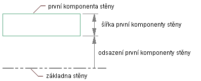

Přidání první komponenty stěny
- Zadání odsazení hrany, což je odsazení vnější hrany komponenty od základny:
Chcete-li... |
Pak… |
graficky zadat odsazení |
vyberte komponentu, stiskněte tlačítko nebo pro odsazení komponenty o hodnotu, kterou zadáte. Prohlížeč zobrazí pozici komponenty stěny po kliknutí na ikony. Vybraná komponenta je zvýrazněna zeleně. |
aby software vypočítal odsazení |
vyberte Automaticky vypočítat odsazení hrany. |
zadat pevné odsazení |
zadejte hodnotu pro Odsazení hrany. |
zadat proměnné odsazení, které se vypočte ze zadaných hodnot |
vyberte nastavení pro Odsazení hrany. Zadejte vzorec, podle kterého se pro tuto komponentu vypočte odsazení hrany. |

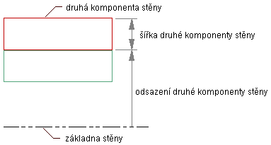

- Opakováním kroků 5 až 10 přidejte další komponenty do stylu stěny.
Přidání druhé komponenty stěny
