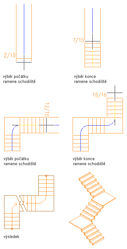

Tento postup použijte k vytvoření víceramenného schodiště. Tvary víceramenného schodiště můžete použít k definici jak přímého tak lomeného průběhu schodiště. Můžete vložit čtvtpodesty, půlpodesty a otočení.
Tento typ schodiště je omezen pravidly projektu na výšku schodiště a výšku mezi podlažími.
Jestliže kreslíte podstupnice nebo ramena schodiště, zobrazí se čáry pro každý stupeň. Jestliže kreslíte plochou podestu, nezobrazí se žádné čáry stupně. Jestliže kreslíte podestu s otočením, zobrazí se v otočení čáry šikmých stupňů. Tyto dočasné čáry nepředstavují nutně skutečná umístění čar stupňů v konečném schodišti. Navíc počet podstupnic, aktuálně přidaných do schodiště, je zobrazen (vlevo od schodiště) jako zlomek celkového počtu podstupnic požadovaných pro schodiště, například „10/18“.
Vytvoření víceramenného schodiště se 1/4 podestou

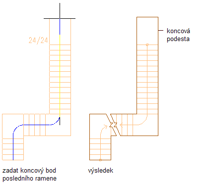

Určení délky koncové podesty pro víceramenné schodiště
