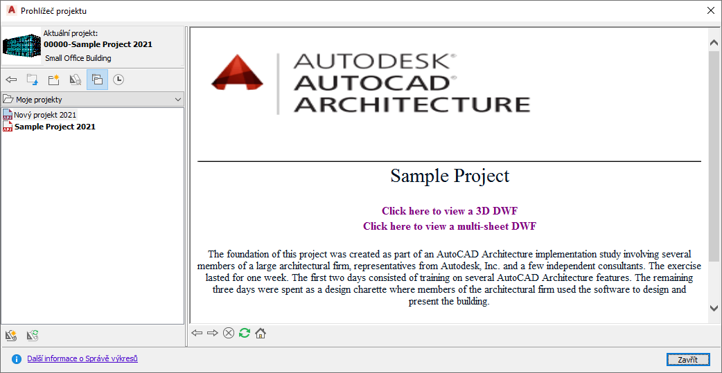

Prohlížeč projektu
Na levé straně Prohlížeče projektu je možné vybrat aktuální projekt, vytvářet nové projekty, procházet existující projekty a zobrazit historii projektu. V kontextové nabídce je možné upravit vlastnosti projektu, zavřít projekt, zkopírovat strukturu projektu, projekt elektronicky odeslat (eTransmit) a archivovat projekt. Všechny informace, které zde zadáte, se vztahují k projektu jako celku. Aplikace Internet Explorer integrovaná v pravé části Prohlížeče projektu umožňuje procházení domovské stránky projektu.
