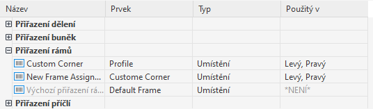

Tento postup použijte pro přidání přiřazení rámu do jednotky obvodového pláště. Abyste mohli přiřadit různé definice různým hranám rámů, budete potřebovat vícenásobná přiřazení rámů.
- Klikněte na
- Rozbalte položku Architektonické objekty a poté rozbalte nabídku Styly jednotek obvodových plášťů.
- Vyberte styl jednotky obvodového pláště.
- Klikněte na kartu Pravidla projektu.
- V levém podokně vyberte osnovu, ve které chcete vytvořit nové přiřazení rámu.
- Klikněte na ikonu Nové přiřazení rámu.
V seznamu přiřazení rámů se zobrazí nové přiřazení rámu.
Nová definice rámu
- Klikněte na položku Nové přiřazení rámu a zadejte název přiřazení.
- Vyberte definici rámu v sloupci Prvek.
- Určete strany rámu pro použití tohoto přiřazení rámu.
- Klikněte na tlačítko OK.
