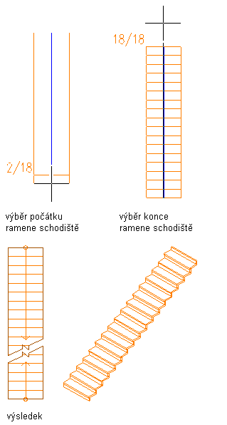

Tento postup použijte k přidání přímého schodiště pomocí nastavení, která zadáte.
Vytvoření přímého schodiště
Pokud to bude nutné, procházejte ji ke zobrazení nástroje, který chcete použít.
Chcete-li… | Pak... |
nakreslit schodiště od této podlahy k podlaze vyšší | vybrat pole Nahoru pro Svislá orientace. |
nakreslit schodiště od této podlahy k podlaze nižší | vybrat pole Dolů pro Svislá orientace. |
určit šířku schodiště | zadejte hodnotu pro možnost Šířka. |
určit výšku schodiště | zadat hodnotu pro Výška. |
určit zarovnání schodiště | zadat hodnotu pro Zarovnání. Hodnota Zarovnání řídí bod vložení, když umísťujete schodiště (vlevo, střed nebo vpravo) na počátek průběhu schodiště. |
Chcete-li… | Pak… |
ukončit průběh schodiště podstupnicí | vybrat Podstupnice pro Ukončit pomocí. ![]() Poznámka: Schodiště, které je zakončeno podstupnicí bude mít celkovou výšku, která je o jednu tloušťku stupně menší než je zadaná výška mezi podlahami.
ukončit průběh schodiště stupněm | vybrat Stupeň pro Ukončit pomocí. ![]() |
ukončit průběh schodiště podestou | vybrat Podesta pro Ukončit pomocí. ![]() |
Chcete-li… | pak... |
určit celkovou lineární délku schodiště | zadejte hodnoty do polí Přímá délka a Počet podstupnic a klikněte na tlačítko OK.
určit celkový počet podstupnic schodiště | zadejte hodnotu do pole Počet podstupnic a poté klikněte na tlačítko OK.
určit výšku každé podstupnice v rameně schodiště | nastavte všechna pole na možnost ![]() ![]() |
určit hloubku stupně pro každý stupeň v rameni schodiště | nastavte všechna pole na možnost ![]() ![]() |
