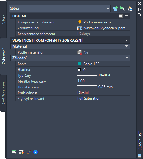

Pokud jste správcem CAD, je vhodné se důkladně seznámit se strukturou systému zobrazení a Správcem zobrazení, abyste mohli podle potřeby upravovat a organizovat výchozí nastavení a zavádět vlastní normy zobrazení. Jakýkoliv uživatel však může provést rychlou změnu vzhledu objektu v konkrétním pohledu tím, že upraví hodnoty na kartě Zobrazení palety Vlastnosti.
Karta Zobrazení při vybrané komponentě zobrazení
Pomocí této karty lze změnit zobrazení tak, že kliknutím na tlačítko
(Vybrat komponenty) vyberete komponentu zobrazení objektu (například šrafování nebo hranici), a poté vyberete nebo zadáte novou hodnotu pro vlastnost zobrazení, kterou chcete změnit (například barvu, viditelnost nebo tloušťku čáry).
Výsledky v aktuální reprezentaci zobrazení jsou ihned vidět ve výkresové oblasti, a lze je použít i pro další reprezentace zobrazení, které využívají stejnou komponentu. Dále je možné použít přepisy stylu nebo objektu změnou hodnoty u položky Zobrazení řízeno.
