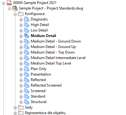

Standardní nastavení ve Správci zobrazení
Ikony standardů
Standardní nastavení zobrazení jsou zobrazena ve Správci zobrazení. Existuje zde určitý počet různých ikon proto aby je odlišili, což záleží na jejich stavu s ohledem na projektové normy.
