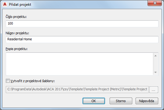

- V dialogu Přidat projet zadejte číslo nového projektu.
Každý projekt vyžaduje jedinečné identifikační číslo. Můžete používat číslice, abecední znaky nebo kombinaci obojího, například 100A. Číslo projektu se zobrazí v záhlaví projektu.
Číslo, které zde přiřadíte, lez použít jako předponu ke všem výkresům, které v projektu vytvoříte. Číslo můžete také použít jako vlastnost bloku nadpisu.
- Zadejte název nového projektu.
- Ve skupině Popis projektu zadejte v případě potřeby popis, který bude natolik stručný, aby ho bylo možné zobrazit v záhlaví projektu.
Detaily o projektu lze zadat v samostatné tabulce.
- Ověřte, zda není vybrána možnost Vytvořit z projektové šablony.
- Klikněte na tlačítko OK.
