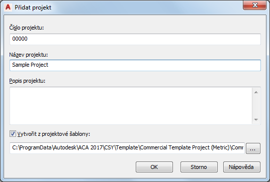

- Na panelu nástrojů Rychlý přístup klikněte na možnost Prohlížeč projektu
- Klikněte pravým tlačítkem myši na existující projekt nebo složku v nástroji pro výběr projektu a klikněte na možnost Nový projekt.
Případně můžete kliknout na tlačítko
na panelu nástrojů pod nástrojem pro výběr projektu.
- V dialogu Přidat projet zadejte číslo nového projektu.
Každý projekt vyžaduje jedinečné identifikační číslo. Můžete používat číslice, abecední znaky nebo kombinaci obojího, například 100A. Číslo projektu se zobrazí v záhlaví projektu.
Číslo, které zde přiřadíte, lez použít jako předponu ke všem výkresům, které v projektu vytvoříte. Číslo můžete také použít jako vlastnost bloku nadpisu.
- Zadejte název nového projektu.
- Ve skupině Popis projektu zadejte v případě potřeby popis, který bude natolik stručný, aby ho bylo možné zobrazit v záhlaví projektu.
Detaily o projektu lze zadat v samostatné tabulce.
- Vyberte možnost Vytvořit z projektové šablony.
- Zadejte cestu a název existujícího souboru APJ nebo kliknutím na možnost
přejděte k souboru APJ.
- Klikněte na tlačítko OK.
Poznámka: Přímo při vytváření nového projektu nelze zadat všechny podpůrné soubory a cesty. Definovat lze pouze název, číslo, popis a šablonu projektu. Zbývající nastavení lze definovat až po vytvoření projektu. Pokud projekt vytváříte na základě šablony, bude nastavení šablony použito pro počáteční nastavení.
