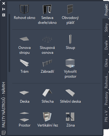

Nástroje aplikace Sada nástrojů AutoCAD Architecture 2024 umožňují rychle umístit střechy výběrem nástroje střechy se specifickým stylem střechy a dalšími předdefinovanými vlastnostmi. Nástroj můžete použít se všemi jeho výchozími nastaveními nebo můžete změnit všechny vlastnosti, které se neřídí stylem. Můžete vytvářet střechy s jednoduchými nebo dvojitými sklony a sedlové střechy. Můžete také použít nástroje střechy pro vytvoření nových střech, použitím vlastností nástroje u existujících křivek a stěn.
Paleta nástrojů obsahující nástroj střechy
