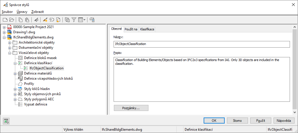

  2. Klikněte na kartu Správapanel Styl a zobrazeníSprávce stylů.
  3. Ve Správci stylů klikněte na tlačítko (Otevřít výkres).
  4. Přejděte do složky C:\ProgramData\Autodesk\ACA <verze>\csy\Styles a otevřete soubor IfcPropertySet_Definitions.dwg.
  5. V levém podokně Správce stylů rozbalte postupně IfcPropertySet_Definitions.dwg Víceúčelové objekty Definice klasifikací.
  6. Klikněte pravým tlačítkem myši na položku Definice klasifikací a klikněte na příkaz Kopírovat.
  7. Pravým tlačítkem klikněte na výkres, do kterého chcete zkopírovat styl(y), a klikněte na možnost Vložit.
    Styly nebo definice se vloží do vybraného výkresu. Jestliže výkres již obsahuje styl se stejným názvem, duplicitní název se zobrazí v dialogu Import/Export – nalezeny duplicitní názvy.
  8. V levém podokně Správce stylů rozbalte postupně výkres Víceúčelové objekty Definice klasifikací a vyberte položku IFCObjectClassification.
  9. Klikněte na kartu Použít na a vyberte objekty, na které chcete použít definici klasifikace a klikněte na tlačítko OK.

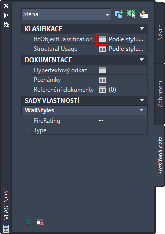

  10. Ve výkresové oblasti vyberte objekty, které chcete klasifikovat.

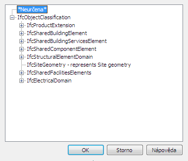

  11. Na paletě Vlastnosti klikněte na kartu Rozšířená data, v panelu Klasifikace klikněte na položku IFCObjectClassification a vyberte klasifikaci.
  12. Klikněte na tlačítko OK.
