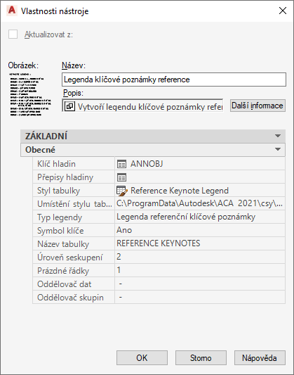

Následující ilustrace ukazují tabulku nastavení parametrů nástroje pro 2 verze nástroje legendy klíčové poznámky (list a reference), které jsou zahrnuty v ukázkové paletě nástroje poznámky. V Kategorii všeobecné si všimněte odlišných natavení Stylu tabulky, Typu legendy, Názvu tabulky, Úrovně seskupení a Prázdných řádků.
Následující tabulka popisuje vlastnosti nástroje legendy klíčové poznámky, které mohou být utvořeny přes tabulku Vlastnosti nástrojů.
| Název vlastnosti | Popis |
| Klíč hladiny | Upřesňuje klíč hladiny pro hladinu, na kterou byla klíčová poznámka připsána. Chcete-li změnit, klikněte na aktuální hodnotu (výchozí ANNOBJ) abyste se zpřístupnil dialog Vyberte klíč hladiny. |
| Přepsání hladiny | Upřesňuje jeden nebo více přepsání klíčů hladin. Klikněte na pole, abyste zpřístupnili dialog Vybrat přepis hladiny. |
| Styl tabulky | Upřesňuje styl tabulky AutoCAD legendy klíčové poznámky. Možnými hodnotami jsou Legenda klíčové poznámky reference, Legenda klíčové poznámky listu a Standard. Pokud je tato vlastnost nespecifikovaná (--), je ve výkresu použit aktuální styl tabulky. |
| Umístění stylu tabulky | Upřesňuje umístění souboru výkresu, který obsahuje styl tabulky. Klikněte na vlastnost a z rozbalovacího seznamu použijte volbu Procházet, abyste našli a vložili cestu k umístění, které je jiné než výchozí. |
| Typ legendy | Možnými hodnotami jsou Legenda klíčové poznámky reference, Legenda klíčové poznámky listu a Základní tabulka. |
| Symbol zobrazení | Upřesňuje, zda symbol, který je vložen pro blokově-založené klíčové poznámky listu, se objevuje také v legendě klíčové poznámky. (Nezobrazí se, pokud je typem legendy Základní tabulka) |
| Název tabulky | Název, který se ve výkresu zobrazí jako legenda klíčové poznámky. Pokud je potřeba, můžete výchozí hodnotu upravit. |
| Úroveň seskupení | Upřesňuje počet standardních organizačních úrovní (jako jsou divize, skupina a podskupina), jejichž záhlaví se ukáží v legendě. Jestliže jsou například použity 3 úrovně legendy, která obsahuje klíčové poznámky ke kovovým sloupkům z databáze klíčových poznámek AEC, potom jsou klíčové poznámky kovového sloupku vypsány ve třech záhlavích: DIVIZE 9 – POVRCHOVÉ ÚPRAVY, 09100 KOVOVÉ OPĚRNÉ KONSTRUKCE A 09110 NEZÁTĚŽOVÁ LOŽISKA RÁM STĚNY Pro nástroj Legenda klíčové poznámky listu je výchozím nastavením nula. (Nezobrazí se, pokud je typem legendy Základní tabulka) |
| Prázdné řádky | Určí počet prázdných řádků, pokud nějaké jsou, které potom budou vloženy mezi záhlaví legendy klíčové poznámky. (Nezobrazí se, pokud je typem legendy Základní tabulka) |
| Oddělovač dat | Ve výchozím stavu není upřesněn (--). Je možné mezi data přidat oddělovač, aby se zobrazil mezi názvem skupiny a jejím popisem. Použitím oddělovače se do tabulky vloží sloupec. (Nezobrazí se, pokud je typem legendy Základní tabulka.) |
| Oddělovač skupiny | Zadá oddělovač, který oddělí klíč a poznámku. Pro legendu klíčové poznámky reference a legendu klíčové poznámky listu je výchozím oddělovačem pomlčka (-). Použitím oddělovače se do tabulky přidá odstavec. (Nezobrazí se, pokud je typem legendy Základní tabulka.) |
