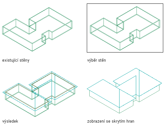

Tento postup slouží k vytvoření střechy, která je založená na vybrané uzavřené množině stěn a má vlastnosti vybraného nástroje střechy. Tyto vlastnosti můžete upravit po vytvoření střechy. Střecha odvozuje svou výšku desky od horní části každého segmentu stěny.
Poznámka: Nejsou-li stěny řádně začištěny, převod střechy je nepředvídatelný.
Vytvoření střechy ze stěn
- Otevřete paletu nástrojů, která obsahuje nástroj desky, který chcete použít.
- Klikněte pravým tlačítkem myši na nástroj střechy a klikněte na příkaz Použít vlastnosti nástroje na
Skicu a stěny.
- Vyberte stěny, které se mají převést, a stiskněte klávesu Enter.
Poznámka: Nejsou-li vybrané stěny uzavřené, přidá se k horní části každého segmentu stěny střecha.
- Při výzvě k vymazání původní geometrie stiskněte klávesu Enter pro zachování stěny nebo zadejte a (Ano) pro její vymazání.
- Upravte vlastnosti střechy na paletě Vlastnosti, je-li to potřeba.
