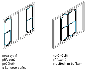

- Příkaz Umístění použijte pro vložení výplně do počátečních, středových nebo koncových buněk vertikální osnovy anebo do spodních, středových nebo horních buněk horizontální osnovy. V případě sudého počtu (čtyř a více) buněk se označení Střední vztahuje na dvojici buněk uprostřed osnovy. V případě lichého počtu (tří a více) buněk se označení Střední vztahuje na buňku uprostřed osnovy.
Určení výplně umístěním sestavy dveře/okno

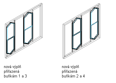

- K vložení výplně do konkrétních buněk podle jejich čísel použijte index. Buňky jsou číslované od začátku ke konci zdola nahoru. Například, zadáním 1, 2, 3 byste umístili výplň v první, druhé a třetí buňce.
Určení výplně indexem sestavy dveře/okno

klikněte na sloupec Použitý v a klikněte na tlačítko . Vyberte buňky u kterých chcete použít toto přiřazení a klikněte na tlačítko OK. |

zadejte čísla buněk oddělená čárkami do sloupce Použité v. U vertikálních osnov jsou buňky číslované od začátku do konce a u horizontálních osnov zdola nahoru. |
