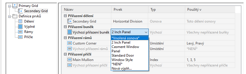

- V levém podokně vyberte osnovu, ve které chcete vytvořit vnořenou osnovu.
- Klikněte na tlačítko
(nové přiřazení buňky). Nové přiřazení buňky je zobrazeno v seznamu přiřazení buňky.
- Klikněte pravým tlačítkem na výchozí název, klikněte na tlačítko Přejmenovat a zadejte popisný název pro přiřazení.
- Ve sloupci Prvek vyberte položku Vnořená osnova.

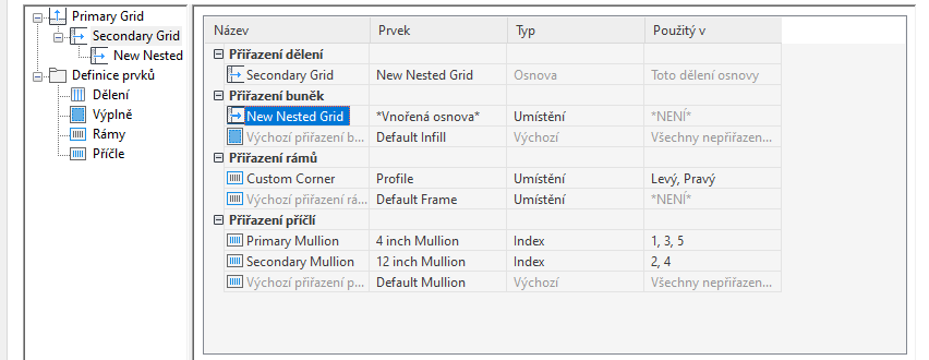

V levém podokně dialogového okna je do seznamu osnov přidána nová osnova. Jestliže upravujete primární osnovu, nová osnova je přidaná v sekundární úrovni. Když upravujete osnovu sekundární úrovně, další osnova se umístí na terciální úroveň a tak dále.
Vytvoření vnořené osnovy
Vnořená osnova v kořenové struktuře
Poznámka: Pokud chcete přejmenovat osnovu, musíte ji vybrat v pravém podokně, kliknout na ni pravým tlačítkem a kliknout na tlačítko Přejmenovat a zadat nový název.
- Určete buňky, které mají obsahovat tuto vnořenou osnovu.
