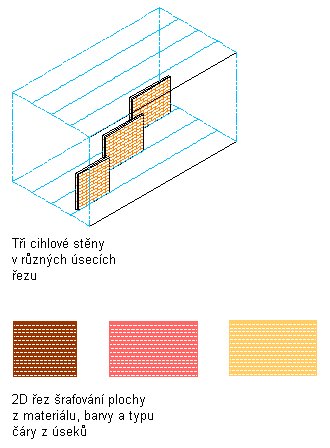

Když vytváříte úseky ve vašem stylu, obvykle chcete, aby objekty v nich byly vizuálně odlišné od ostatních úseků. Když přiřazujete materiály objektům, můžete nastavit styl 2D řezu tak, aby užil vzor šrafování z materiálu, ale barvu a typ čáry z vlastností zobrazení úseku.
Šrafování povrchu úseku řezu s přiřazením barev
