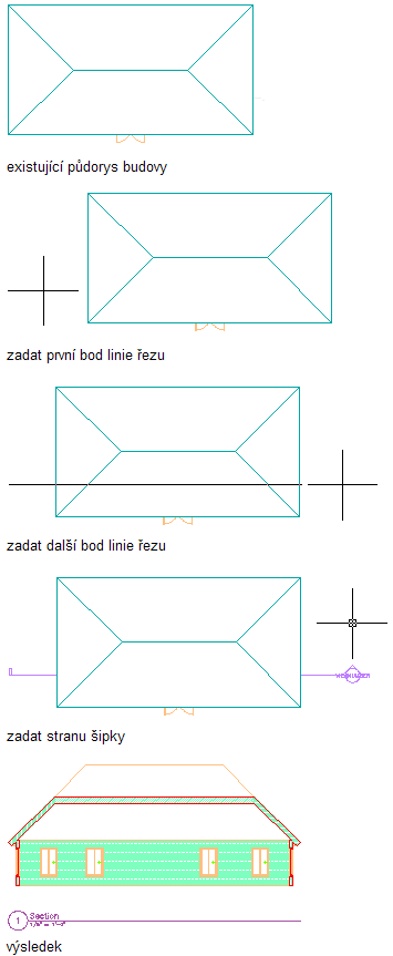

Po nakreslení čáry řezu můžete vytvořit objekt řezu nebo zobrazení živého řezu z čáry.
Vytváření řezu
