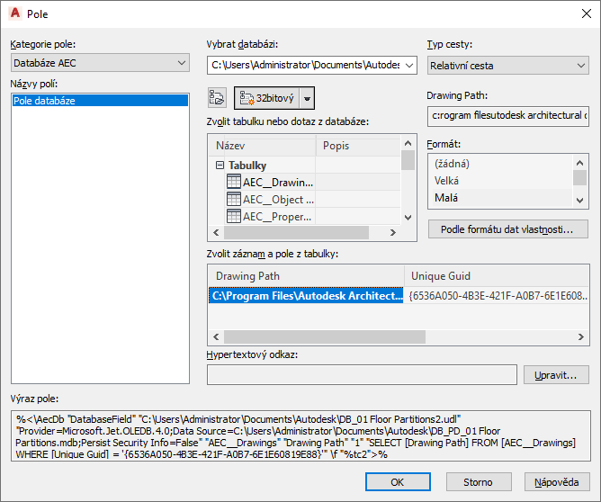

- V části Kategorie pole vyberte položku Databáze AEC.
- V části Názvy polí vyberte položku DatabaseField.
- Klikněte na jedno z následujících tlačítek:
| Tlačítko |
Popis |
Toto tlačítko použijte, chcete-li vytvořit nový odkaz UDL v 32bitovém počítači. |
Toto tlačítko použijte, pokud pracujete na 64bitovém počítači, ale chcete vytvořit odkaz na 32bitový zdroj dat. |
Toto tlačítko použijte, pokud pracujete na 64bitovém počítači a chcete vytvořit odkaz na 64bitový zdroj dat. |

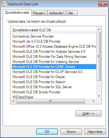

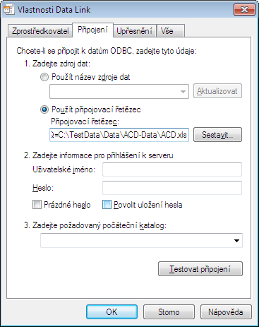

- Klikněte na kartu Poskytovatel.
- Vyberte možnost Microsoft OLE DB Provider for ODBC Drivers a klikněte na tlačítko Další.

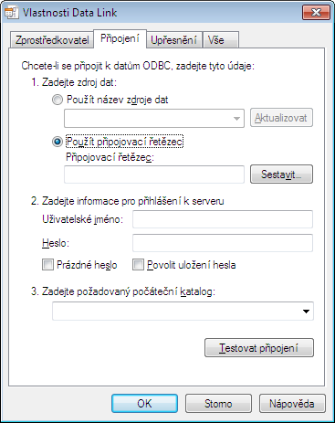

- Na kartě Připojení klikněte na položku Použít připojovací řetězec.
- Klikněte na možnost Vytvořit.

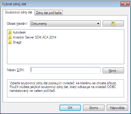

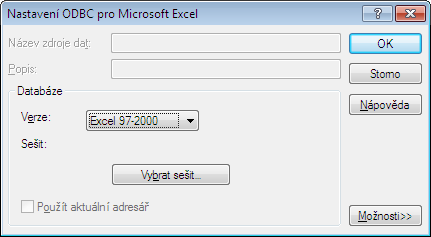

- Chcete-li vytvořit nový soubor DSN, klikněte na položku Nový.

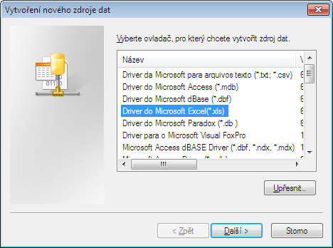

- V dialogovém okně Vytvořit nový datový zdroj vyberte položku Driver pro Microsoft Excel (*.xls).
Poznámka: Další zde podporované ovladače jsou ovladač pro formát Microsoft Access (*.mdb) a ovladač Microsoft pro textový formát (*.txt, *.csv). Můžete je použít k vytvoření odkazu do databáze aplikace Access, souboru prostého textu ve formátu ASCII nebo souboru odděleného čárkami.
- Klikněte na tlačítko Další.

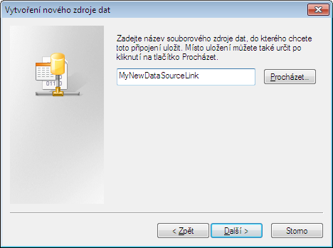

- Zadejte název pro nový soubor DNS a klikněte na tlačítko Další.
- Potvrďte, že nastavení zdroje dat je správné, a klikněte na tlačítko Dokončit.
- V dialogovém okně Nastavení ovladače ODBC aplikace Microsoft Excel vyberte verzi aplikace Microsoft Excel, kterou by měl soubor DSN podporovat.

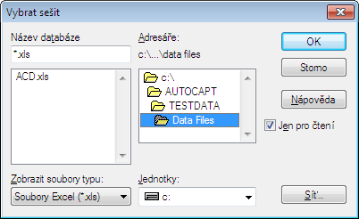

- Klikněte na položku Vybrat sešit.
- Vyberte soubor XLS, který se má použít jako zdroj dat a třikrát klikněte na tlačítko OK, dokud se nevrátíte na kartu Připojení v dialogovém okně Vlastnosti datového spojení.
Soubor aplikace Microsoft Excel, který jste vybrali jako zdroj dat, se zobrazí v části Připojovací řetězec.
- Chcete-li ověřit, že propojení ke zdroji dat funguje správně, klikněte na položku Testovat připojení.
- Zadejte jméno uživatele a volitelně heslo pro připojení k databázi.
- V části Zadejte požadovaný počáteční katalog vyberte v rozevíracím seznamu soubor aplikace Excel.
- Volitelně můžete kliknout na kartu Rozšířené a definovat nastavení sítě a oprávnění.
- Pokud jste vybrali zdroj dat na síťovém serveru, můžete definovat nastavení sítě.
- Definujte přístupová oprávnění pro zdroj dat
- Volitelně můžete kliknout na kartu Vše a zobrazit a upravit vlastnosti spuštění OLE DB, které jsou k dispozici pro vybraného poskytovatele OLE DB.
- Klikněte na tlačítko OK.
- V dialogovém okně Pole se zobrazí jako zdroj dat vybraný soubor aplikace Excel.
Můžete vybrat tabulky a položky dat tak, jak je popsáno v části Výběr pole databáze.
