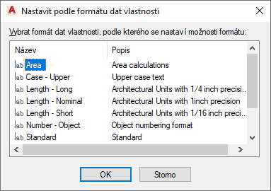

Pokud jste vybrali pole nebo dotaz, které nenačítají textový řetězec, můžete hodnotu formátovat pomocí existujícího formátu dat vlastnosti.
Nastavení vybraného formátu dat vlastnosti se zkopírují do kódů formátu v poli.
