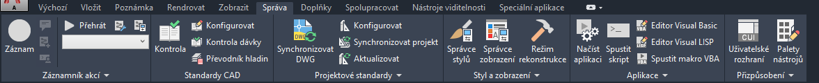

Na kartě Správa naleznete funkce pro pokročilé uživatele a správce CAD.
- Záznamník akcí Obsahuje příkazy pro záznam a přehrávání maker.
- Standardy CAD Obsahuje příkazy pro konfigurování standardů aplikace AutoCAD, provádění kontrol, zda výkresy neporušují příslušné standardy a spouštění Převodníku hladin.
- Projektové standardy Obsahuje příkazy související s projektovými standardy pro projekt AEC. Máte možnost provést konfiguraci projektových standardů, synchronizaci projektu s jeho standardy, vzájemnou synchronizaci standardů a kontrolu projektů a výkresů.
- Styl a zobrazení Umožňuje přístup do Správce stylů, Správce zobrazení, Průvodce stylem kót AEC, katalogu konstrukčních prvků a průvodce konstrukčními prvky. Můžete zde také definovat a vložit profily.
- Aplikace Obsahuje příkazy pro načítání dalších aplikací, například aplikací ARX, LSP nebo VB, a spouštění uživatelsky definovaných skriptů a maker VBA. Dále umožňuje přístup ke Správci VBA a editorům jazyků Visual Basic a Visual Lisp.
- Přizpůsobení Umožňuje přístup k Editoru uživatelského rozhraní (CUI) a k paletám nástrojů.
