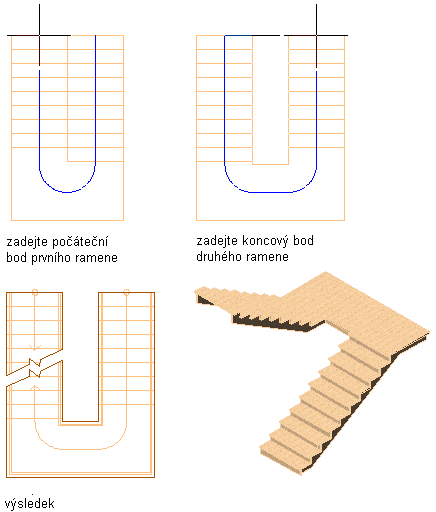

Tento postup použijte k přidání schodiště ve tvaru U pomocí nastavení, která zadáte. Schodiště ve tvaru U má dva průběhy stejné délky spojené půlpodestou. Nastavení zarovnání řídí, kam klesnou body, které definují schodiště v rámci jeho šířky.
Když se kreslí schodiště, ramena se zobrazí s přímkami pro každý stupeň. Ploché podesty nemají žádné přímky stupňů, zatím co podesty s otočením zobrazují přímky stupňů po celém otočení. Pro schodiště s otočením tyto dočasné čáry nepředstavují nutně skutečná umístění přímek stupňů v konečném schodišti.
Vytvoření schodiště ve tvaru U

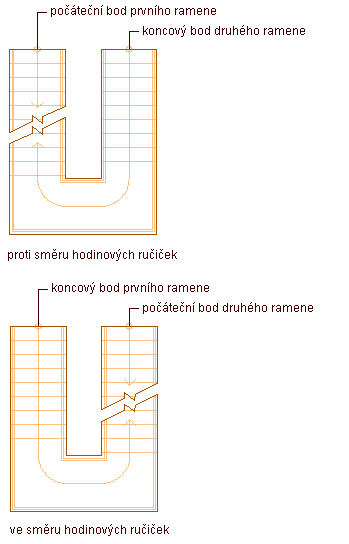

nakreslit schodiště ve tvaru U tak, aby pravá strana byla vnější hranou schodiště a levá strana byla vnitřní hranou schodiště | Pro položku Vodorovná orientace vybrat Proti směru hodinových ruček. |
nakreslit schodiště ve tvaru U tak, aby levá strana byla vnější hranou schodiště a pravá strana byla vnitřní hranou schodiště | Pro položku Vodorovná orientace vybrat Ve směru hodinových ruček. |

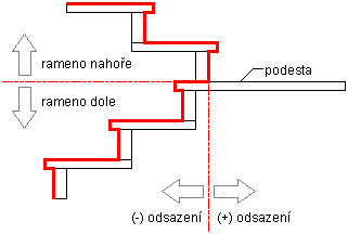

umístit stupně a podstupnice s minimálním rozšířením podesty | vybrat Volný pro Zarovnání. |
zarovnat stupeň ramene nahoře se stupněm ramene dole | Vybrat Stupeň ke stupni pro Zarovnání. |
zarovnat stupeň ramene nahoře s podstupnicí ramene dole | Vybrat Stupeň k podstupnici pro Zarovnání. |
zarovnat podstupnici ramene nahoře s podstupnicí ramene dole | Vybrat Podstupnici k podstupnici pro Zarovnání. |
Když vyberete Stupeň ke stupni, Stupeň k podstupnici nebo Podstupnice k podstupnici můžete určit hodnotu odsazení. Kladná hodnota odsazení znamená, že umístění stupně ramene dole je blíže k podestě než umístění stupně ramene nahoře.
Určení stupně pro odsazení zarovnání podstupnice
