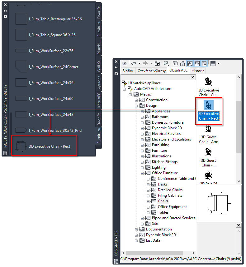

Položky obsahu AEC je možné ze složky DesignCenter přetahovat do palety nástrojů.

Vytvoření nástroje z obsahu AEC v DesignCenter
- Otevřete paletu nástrojů, kde chcete vytvořit nový nástroj.
- Klikněte na
rozevírací nabídka Prohlížeč obsahu
a přejděte k položce Obsah AEC, ze které chcete vytvořit nástroj.
- Přetáhněte položku do palety nástrojů.
Do palety nástrojů se vloží nový nástroj.
Poznámka: Nástroj obsahu AEC používá pro generování ikony nástroje naposledy použité nastavení prohlížeče tohoto typu nástroje. Jestliže je posledním nastavením prohlížeče pohled Gouraud 3D a uživatel vytvoří nástroj z položky Obsah 2D AEC, ikonu nástroje nebude vidět. V tomto případě je potřeba změnit nastavení prohlížeče nástroje na pohled Horní a drátový.
- Podle potřeby definujte další vlastnosti nástroje.
