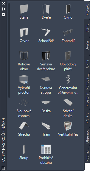

Nástroje představují jednotlivé objekty, které lze přidávat do výkresu. Nástroj obsahuje parametry vytvoření pro objekt, který představuje. Jestliže přidáte nějaký objekt pomocí určitého nástroje, objekt má nastavení, které je definováno v nástroji. Použití těchto nástrojů urychluje proces projektování a zvyšuje konzistentnost celého projektu.
Příklad: je možné definovat nástroj stěny, který obsahuje styl „Pórobetonová 8, obložení“, automatické začištění a odsazení základny 1“. Kdykoliv přidáte stěnu pomocí tohoto nástroje, stěna má styl „Pórobetonová 8, obložení“, automaticky se začistí a má odsazení 1“.

Nástroje Sada nástrojů AutoCAD Architecture 2024 se dělí do tří kategorií.
| Kategorie nástrojů | Popis |
| Nástroje objektů | Nástroj objektu vkládá do výkresu projektový objekt, například stěnu nebo okenní sestavu. Nástroj objektu má určitý styl a vlastnosti specifické pro objekt: například stěna může mít styl „Cihla-4 Cihla-4“. |
| Nástroje příkazů | Nástroje příkazů jsou grafickým vyjádřením příkazu, který souvisí s objektem. Příklad: nástroj Procházet data vlastností otevře dialog pro procházení dat vlastností všech objektů ve výkresu; nástroj Přečíslovat data provede přečíslování dat vlastností ve vybraných sadách vlastností o inkrement nebo o uživatelem zadané číslo. Pro každý příkaz je také možné vytvářet vlastní nástroje. Obecný příkazový nástroj AutoCAD umožňuje asociovat libovolný příkaz nebo makro. Příkazům, které vytvářejí objekt, je také možné přiřadit základní vlastnosti objektu AutoCAD. |
| Nástroje obsahu AEC | Je možné vytvářet nástroje pro často používané položky Obsahu AEC, které byly vytvořeny pomocí Průvodce obsahem AEC. |
