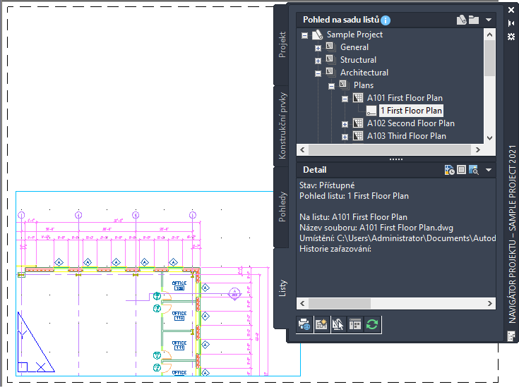

- Na panelu nástrojů Rychlý přístup klikněte na možnost Navigátor projektu
- Na kartě Listy klikněte na položku
(Pohled sady listů) v záhlaví okna.
- V pohledu Sada listů vyhledejte list, na který chcete vytvořit odkaz v pohledu modelového prostoru, a otevřete jej některou z následujících metod:
- Vyberte list, klikněte na něj pravým tlačítkem myši a klikněte na příkaz Otevřít.
- Dvakrát klikněte na list.
Výkres obsahující list se otevře ve výkresové oblasti, přičemž vybraný list je aktivním rozložením.
