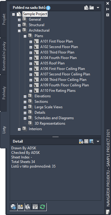

Sada listů projektu
V aplikaci Sada nástrojů AutoCAD Architecture 2024 se listy projektu seskupují do sad listů nebo do projektu. Sada listů umožňuje používání společných nastavení pro publikování v řadě listů.
Při vytváření nového projektu je pro tento projekt vytvořena jedinečná sada listů. Sada listů projektu se zobrazuje na kartě Listy Navigátoru projektu.
Sada listů projektu v Navigátoru projektu Sada nástrojů AutoCAD Architecture 2024
S projektem lze asociovat pouze jednu sadu listů. Není možné změnit sadu listů pro existující projekt, ale lze změnit její vlastnosti.
