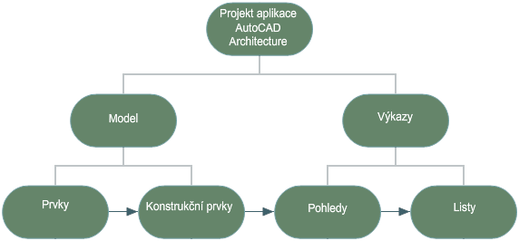

Projekt
Na nejvyšší úrovni jsou modely budov koncepčně uspořádány do projektů. Projekt se skládá ze dvou částí: modelu budovy a zpráv vytvořených z modelu. Model budovy sestává z konstrukčních prvků a prvků, zatímco zprávy sestávají z pohledů a listů. Konstrukční prvky obsahují reference na pohledy, a pohledy obsahují reference na listy v rámci projektu.

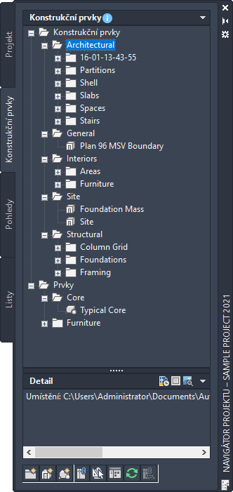

Konstrukční prvky
Konstrukční prvek popisuje jednu jednoznačnou část stavby a je přiřazen konkrétní hladině a dělení v rámci projektu. Rozsahové konstrukční prvky, jako jsou obvodové pláště, lze přiřadit více hladinám a dělením.
První hladina stavebního projektu například může sestávat z konstrukčního prvku vnější stěny, stěžejního konstrukčního prvku první hladiny a konstrukčních prvků vnitřních dělení na první hladině.
Konstrukční prvek může obsahovat výkresové objekty, jako jsou stěny a dveře, externí reference na prvky nebo kombinaci obojího. Stěžejní konstrukční prvek první hladiny může například obsahovat stěžejní stěny zakreslené přímo do konstrukčního prvku a prvek výtahu vložený jako externí referenci.
Konstrukční prvky můžete vytvářet a měnit v rámci aktuálního projektu. Můžete také importovat výkresy a převést je na konstrukční prvky nebo je k nim přidat. Konstrukční prvky můžete importovat do projektu fyzicky nebo vytvořením odkazu.
Konstrukční prvky obsahují reference na pohledy.

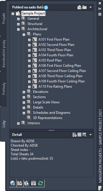

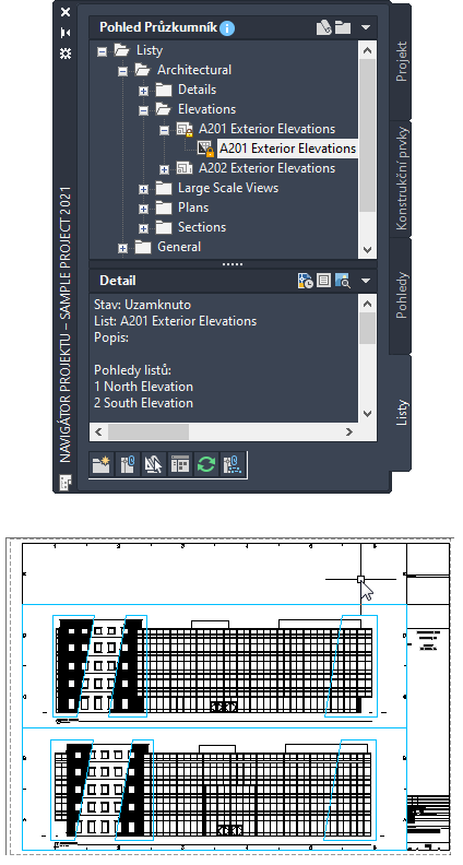

Listy
Listy slouží k vykreslení výkresů stavebního projektu.
Systém listů v aplikaci Sada nástrojů AutoCAD Architecture 2024 se skládá z těchto komponent:
Sada listů, listy, pohledy listů, výkresy listů a pohledy modelového prostoru jsou uvedeny na kartě Listy a pohledy v Navigátoru projektu.
Ačkoliv se doporučuje umisťovat poznámky do pohledu, můžete přidávat poznámky jako jsou štítky, kóty a tabulky výkazů do listu.

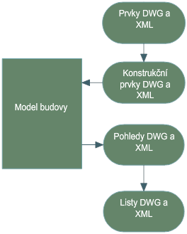

Struktura XML
Projekt aplikace Sada nástrojů AutoCAD Architecture 2024 má základní strukturu ve formátu XML. Pro každý vytvářený výkresový soubor, například výkres podlahy nebo konstrukční výkres, je vytvořen doprovodný soubor ve formátu XML. Tento soubor XML obsahuje informace vztahující se k projektu, například informace o hladině a dělení. Jakýkoli výkresový soubor vytvořený v rámci projektu můžete také znovu použít mimo projekt, protože vlastní výkresový soubor neobsahuje informace vztahující se k projektu.

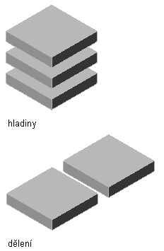

Hladiny a dělení
Projekt poskytuje rámcovou strukturu úrovní (podlaží) a dělení (křídla), která určuje, kde jsou v projektu budovy umístěny konstrukční prvky. Ve výchozím nastavení sestává nový projekt z jedné hladiny a jednoho dělení. Hladiny a dělení lze přidávat po celou dobu životnosti dělení. Matice hladin a dělení poskytuje strukturu napomáhající jedinečnému označení součástí budovy. V budově například můžete používat konstrukční prvek přiřazený na První podlaží – západní křídlo.
Schémata hladin a dělení
Objekty budovy, například obvodové pláště a šachty výtahů, mohou procházet více úrovněmi a děleními. Pro tyto typy objektů budovy se používají rozsahové konstrukce.

Kategorie konstrukčního prvku v Navigátoru projektu
