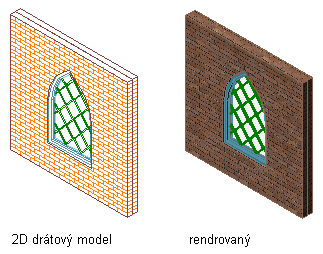

V aplikaci AutoCAD Architecture je možné přiřadit oknu materiály. Sada nástrojů AutoCAD Architecture 2024. Tyto materiály se pak zobrazují v drátových nebo rendrovaných pohledech. Materiály mají specifická nastavení pro jednotlivé komponenty okna, jako je okenní rám, rám křídla nebo mřížky.
Okno v 2D drátovém nebo rendrovaném pohledu
Aplikace Sada nástrojů AutoCAD Architecture 2024 nabízí mnoho předem definovaných materiálů pro všechny běžné projektové účely, které obsahují nastavení pro okna. Tyto předem definované materiály je možné použít nebo upravit pro speciální projekty. Dále je možné vytvářet vlastní materiály. Jestliže vytvoříte materiál, který se má použít výhradně pro okna, doporučuje se jej vhodně pojmenovat; například Okno – dřevěný rám nebo Parapet – mramor.
