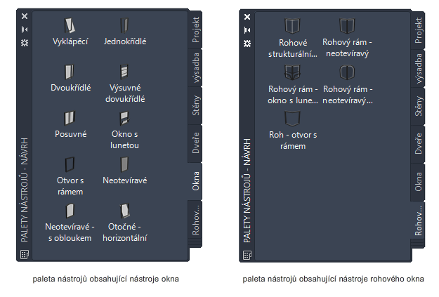

V paletě Nástroje se běžné nástroje oken nachází na kartě Okno a nástroje rohových oken na kartě Rohové okno. Pomocí nástrojů v aplikaci Sada nástrojů AutoCAD Architecture 2024 můžete snadno umísťovat okna výběrem nástroje okna s určitým stylem okna a jinými předdefinovanými vlastnostmi. Nástroj můžete použít s jeho výchozím nastavením nebo můžete změnit libovolné vlastnosti, které nejsou řízeny stylem. Nástroje oken je možné použít také k vytváření oken aplikováním vlastností nástroje na existující sestavy dveře/okno, otvory a dveře.
Následující palety obsahují jeden nebo více nástrojů oken:

Jestliže umisťujete okna pomocí nástrojů oken nebo rohových oken, je možné použít výchozí nastavení nástroje, nebo změnit nastavení pro libovolné vlastnosti stěny, které nejsou dány stylem.
