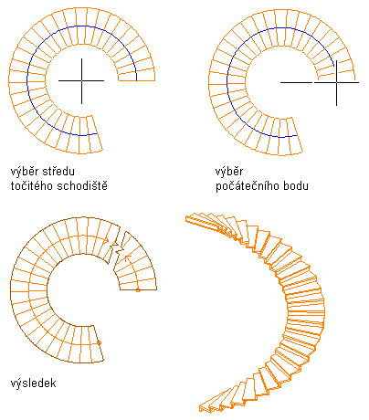

Tento postup použijte k vytvoření kruhového tahu a spirálového schodiště. Spirálové schodiště se otáčí okolo společného středu zespodu navrch.
Můžete určit poloměr přímo nebo na obrazovce jen tehdy, když je výseč oblouku volná. Jinak je poloměr určen ze zadané délky stupně a výseče oblouku. V takovém případě musíte nastavit délku stupně tak, aby byl dosažen požadovaný poloměr.

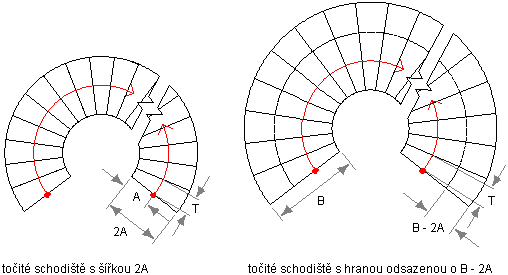

Vytvoření spirálového schodiště
K vytvoření spirálového schodiště se zadanou hloubkou stupně (T), která se objeví v zadané vzdálenosti od vnitřní hrany, vytvořte nejdříve schodiště se šířkou rovnou dvojnásobku požadované vzdálenosti (A). Dále použijte Přizpůsobené hrany na odsazení vnější hrany na požadovanou celkovou šířku B. Vzdálenost odsazení je rovna B-2A.
Vytvoření spirálového schodiště pomocí zadané hloubky stupně v zadané vzdálenosti

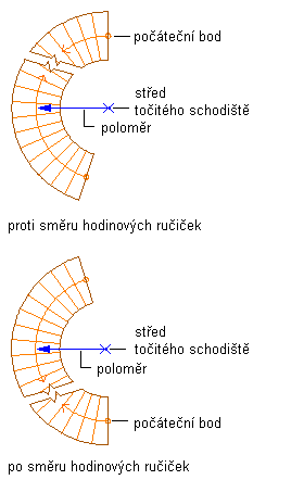

nakreslit spirálové schodiště ve směru proti hodinovým ručkám | Pro položku Vodorovná orientace vybrat Proti směru hodinových ruček. |
nakreslit spirálové schodiště ve směru hodinových ruček | Pro položku Vodorovná orientace vybrat Ve směru hodinových ruček. |
Určení vodorovné orientace pro spirálové schodiště

určit přesný poloměr pro spirálové schodiště | pro Určit na obrazovce vybrat Ne a zadat hodnotu pro Poloměr. |
definovat poloměr pro schodiště dynamicky | pro Určit na obrazovce vybrat Ano. |
