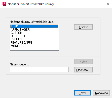

Dialog Načíst či uvolnit uživatelské úpravy
Řídí zobrazování skupin uživatelských úprav a prvků rozhraní.
NAČTICUI (příkaz)
Seznam možností
Zobrazí se následující možnosti.
Načtené skupiny uživatelských úprav
Vypíše aktuálně načtené soubory uživatelských úprav.
Název souboru
Určuje soubor, který se má načíst pomocí tlačítka Načíst. Můžete buď zadat název souboru, nebo kliknutím na tlačítko Procházet zobrazit dialog Vybrat soubor uživatelských úprav (standardní dialog pro výběr souboru).
Uvolnit
Zruší skupinu uživatelských úprav vybranou v seznamu načtených skupin uživatelských úprav.
Načíst
Načte soubor uvedený v poli Název souboru.
Procházet
Zobrazí dialog Vybrat soubor uživatelských úprav (standardní dialog pro výběr souboru), kde můžete vybrat soubor nabídky, který chcete načíst.
