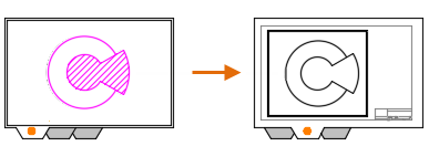

V rozvržení můžete každému výřezu rozvržení přiřadit sadu jedinečných vlastností zobrazení. Tato nastavení přepisují nastavení na kartě Model.
Je možné měnit tyto vlastnosti:
V tomto příkladu je hladina objektu šraf zmrazená a barva zbývajících objektů je ve výřezu rozvržení změněná.

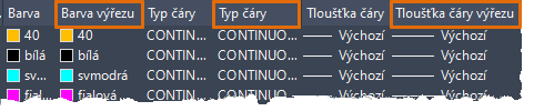

Přepsání vlastnosti hladiny se používají na aktuální výřez rozvržení. Jestliže dvakrát kliknete na výřez rozvržení, aby se stal aktuálním, zobrazí se ve Správci vlastností hladin další sloupce.
