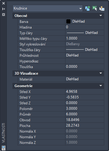

paleta Vlastnosti,
VLASTNOSTI (příkaz) Hledat
Pokud je vybrán jeden nebo více objektů, zobrazí se pouze vlastnosti společné pro všechny vybrané objekty. Pokud nejsou vybrány žádné objekty, zobrazí se pouze aktuální natavení obecných vlastností.
Určením nové hodnoty lze upravit libovolnou vlastnost, kterou je možné změnit. Klikněte na hodnotu a použijte jednu z těchto metod:
Poznámka:
Při zobrazení vlastností objektů aplikace AutoCAD v aplikaci AutoCAD LT nemusí být některé vlastnosti dostupné.
Seznam možností
Zobrazí se následující možnosti.
Typ objektu
Zobrazí typ vybraného objektu.
Přepnout hodnotu proměnné PICKADD
Vypíná (0) a zapíná (1) systémovou proměnnou PICKADD. Je-li proměnná PICKADD zapnuta, do aktuální výběrové množiny je přidán každý vybraný objekt, a to buď individuálně, nebo pomocí okna. Je-li proměnná PICKADD vypnuta, vybrané objekty nahradí existující výběr.
Výběr objektů
Vybere požadované objekty pomocí libovolné výběrové metody. V okně Vlastnosti se zobrazí společné vlastnosti vybraných objektů. Pak můžete na paletě Vlastnosti změnit vlastnosti vybraných objektů nebo můžete provést jiné změny vybraných objektů zadáním editačního příkazu.
Rychle vybrat
Zobrazuje dialog Rychle vybrat. Pomocí funkce Rychle vybrat vytvoříte výběrovou množinu podle filtrovacích kritérií.
Vyvolání místní nabídky
Jestliže kliknete pravým tlačítkem na záhlaví, v místní nabídce jsou dostupné následující volby.
Přesunout
Zobrazí kurzor ve tvaru čtyř šipek, jehož pomocí můžete přesunout paletu. Paleta není ukotvena.
Velikost
Zobrazí kurzor ve tvaru čtyř šipek, jehož pomocí můžete zvětšit nebo zmenšit paletu přetažením okraje nebo rohu.
Uzavři
Zavře paletu Vlastnosti.
Povolit ukotvení
Zapíná a vypíná schopnost ukotvit okna palet. Je-li zapnutá tato volba, je možné ukotvit okno jeho přetažením přes oblast ukotvení na straně výkresu. Ukotvené okno přilne ke straně okna aplikace a způsobí změnu velikosti kreslicí plochy. Kliknutím na tuto volbu dojde také ke zpřístupnění voleb Ukotvení vlevo a Ukotvení vpravo.
Ukotvit vpravo/Ukotvit vlevo
Připojí paletu Vlastnosti k základně poutka kotvy na pravé nebo levé straně kreslicí plochy. Když budete přejíždět kurzorem přes paletu, bude se paleta rozbalovat a sbalovat. Když je ukotvená paleta otevřená, překrývá její obsah kreslicí plochu. Ukotvenou paletu nelze nastavit tak, aby zůstala otevřená.
Schovávat
Nastavení, které způsobí, že při přejíždění kurzorem přes plovoucí okno se okno otevře a zavře. Když je tato volba vypnutá, paleta zůstane otevřená.
Průhlednost
Zobrazí dialog Průhlednost.
