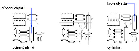

Zkopírujte objekt pomocí vzdálenosti a směru určených základním bodem následovaným dalším bodem. V tomto příkladu kopírujete blok reprezentující elektronický komponent. Vyberte původní objekt, který se má kopírovat. Určete referenční bod pro posun (1) následovaný druhým bodem (2). Objekt je posunut o vzdálenost ve směru bodu 1 k bodu 2.
Objekt lze kopírovat pomocí relativní vzdálenosti zadáním hodnot souřadnic pro první bod a stisknutím klávesy Enter pro druhý bod. Hodnoty souřadnic se používají spíše jako relativní přemístění než umístění základního (referenčního) bodu.
Nezadávejte do relativních souřadnic @ jako obvykle, protože jsou očekávány relativní souřadnice.

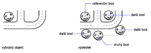

Pomocí možnosti KOPIE můžete vytvořit více kopií ze sady výběru a základního bodu. Možnosti zahrnují následující:
