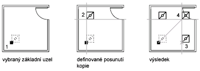

Násobné kopie můžete umístit v pravidelných odstupech pomocí kroku posunutí. Krok posunutí je definován vzdáleností mezi objektem a další kopií. Ve zvýrazněném rozvržení dole je první kopie symbolu světla umístěna ve vzdálenosti dvou jednotek. Všechny následující kopie jsou umístěny dvě jednotky od sebe.

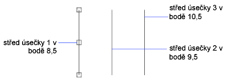

Stisknete-li klávesu Ctrl při výběru více bodů kopírování ukazovacím zařízením, grafický kurzor se přichytí k odsazenému bodu podle dvou naposledy vybraných bodů. Na následujícím obrázku je například střed úsečky 1 na souřadnicích 8,5. Podle tohoto středu se úsečka 2 zkopíruje pomocí klávesy Ctrl a režimu uzlu Protažení; jeho střed je 9,5. Třetí úsečka je posunuta na souřadnice 10,5.

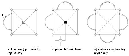

Podobně lze umístit násobné kopie v úhlových intervalech kolem základního uzlu pomocí kroku otočení. Krok otočení je definován jako úhel mezi objektem a další kopií při použití režimu uzlů pro otáčení. Stisknutím a podržením klávesy Ctrl použijte krok otočení.
