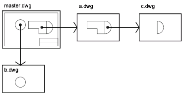

Externí reference mohou být vnořeny v dalších externích referencích: to znamená, že můžete připojit externí referenci, která obsahuje další externí referenci. Je možné připojit libovolný počet kopií externích referencí, přičemž každá kopie může mít rozdílnou polohu, měřítko a natočení.
Na následujícím obrázku výkres master.dwg odkazuje na výkresy a.dwg a b.dwg. Výkres a.dwg odkazuje na výkres c.dwg. Ve výkresu master.dwg je tedy c.dwg vnořená externí reference.
