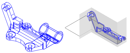

Můžete vytvořit rovinu řezu s více segmenty (zalomeními). Můžete také přidat zalomení do existující roviny řezu.
Zalomení, které se přidá do existujícího objektu řezu, vytvoří segment kolmý k vybranému segmentu. Jeho výřez je orientován ve směru nastaveném v uzlu Směr. Dočasným zapnutím uchopení objektu Nejblíže se zalomení umístí na řez.
Zalomení nelze přidat k bočním ani zadním čarám objektu řezu.
Po přidání zalomení lze změnit umístění a velikost zalomených řezu, a to přetažením uzlů objektu řezu.
