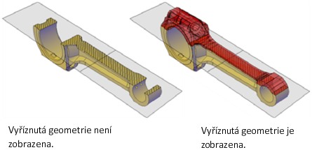

Zapnutím geometrie řezu lze zobrazit celý objekt, který obsahuje rovinu řezu. Tuto možnost (dostupná v místní nabídce) lze zapnout, pouze když je aktivní rovina řezu.
