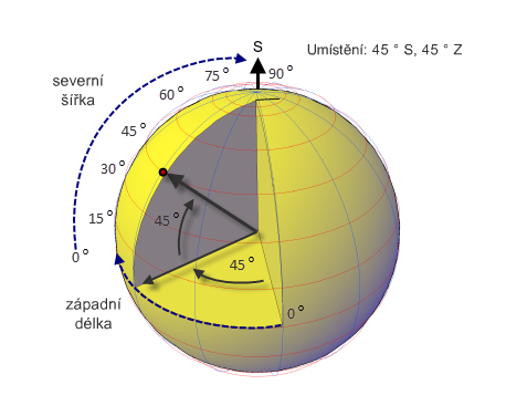

Geografické souřadnicové systémy zohledňují zakřivení Země a poloha se obvykle definuje zeměpisnou šířkou, zeměpisnou délkou a výškou.
Protože Země není dokonale kulatá, neexistuje jednotný geografický souřadnicový systém, který by přesně definoval všechny polohy na povrchu Země. Různé organizace proto definují místní souřadnicové systémy, kde je měření odvozeno od místního vztažného bodu.
Místní souřadnicové systémy se považují za přesnější, protože na místní úrovni v porovnání s geocentrickou vztažnou soustavou lépe kopírují povrch Země. Často může vámi požadovanou polohu popisovat více souřadnicových systémů. Obecně platí, že za nejpřesnější je považován souřadnicový systém se vztažným bodem nejblíže k danému místu.
