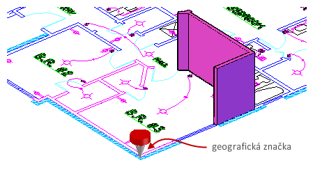

Při vložení informací o geografické poloze do výkresového souboru budou body ve výkresu odpovídat geografickým polohám na povrchu Země.
Údaj o geografické poloze ve výkresovém souboru je založený na entitě nazývané geografická značka. Geografická značka ukazuje na referenční bod v modelovém prostoru, který odpovídá umístění na povrchu Země se známou zeměpisnou šířkou a délkou. Aplikace zároveň zaznamená směr severu v tomto místě. Na základě tohoto údaje je aplikace schopna odvodit geografické souřadnice všech ostatních bodů ve výkresovém souboru.

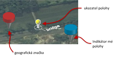

Po vložení geografické značky do výkresu budete mít následující možnosti:
Informace o geografické poloze můžete z výkresového souboru odebrat pomocí příkazu GEOODSTRAŇ. Z výkresového souboru tak bude odebrána geografická značka i souřadnicový systém GIS. Ukazatele polohy však ve výkresovém souboru zůstanou.
