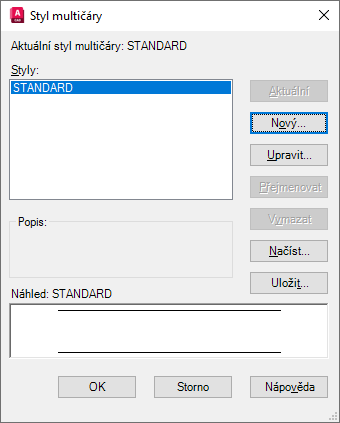

  1. Na příkazovém řádku zadejte příkaz MČSTYL. Hledat
  2. V dialogu Styl multičáry klikněte na tlačítko Nový.

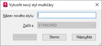

  3. V dialogu Vytvořit nový styl multičáry zadejte název stylu multičáry pro styl multičáry a vyberte styl multičáry, kterým začnete. Klikněte na tlačítko Pokračovat.

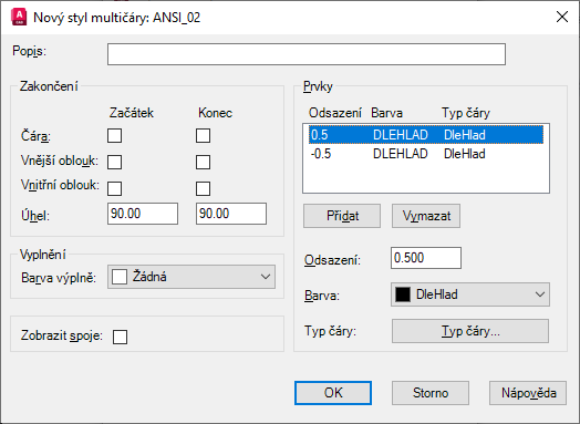

  4. V dialogu Nový styl multičáry vyberte parametry pro styl multičáry a klikněte na tlačítko OK.
    Popis je volitelný a může obsahovat až 255 znaků včetně mezer.
  5. V dialogu Styl multičáry uložte kliknutím na tlačítko Uložit styl multičáry do souboru (výchozí název je acad.mln). Styly multičar lze ukládat do stejného souboru.
    Pokud vytvoříte více stylů multičar, uložte aktuální styl, než začnete vytvářet nový, neboť změny v prvním stylu by mohly být ztraceny.
