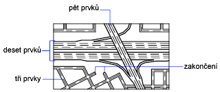

Multičáry se skládají z rovnoběžných čar nazývaných prvky.
Při kreslení multičáry můžete použít styl STANDARD, který má dva prvky, nebo určit styl, který jste vytvořili dříve. Než začnete kreslit, můžete také změnit zarovnání a měřítko multičáry.
Zarovnání multičar určuje stranu kurzoru, kde je kreslena multičára, nebo zda je umístěna ve středu kurzoru.
Měřítko multičáry určuje celkovou tloušťku multičáry pomocí aktuálních jednotek. Měřítko multičáry neovlivňuje měřítko typu čáry. Jestliže měníte měřítko multičáry, pravděpodobně bude třeba odpovídajícím způsobem přizpůsobit měřítko typu čáry. Tak se vyhnete nesrovnalostem ve velikosti teček a čárek.
Vytvořením pojmenovaných stylů pro multičáry můžete řídit množství prvků a vlastnosti každého prvku. Vlastnosti multičar:
Prvky s kladným odsazením se zobrazí na jedné straně od středu multičáry; prvky se záporným odsazením se zobrazí na druhé straně od středu multičáry.
