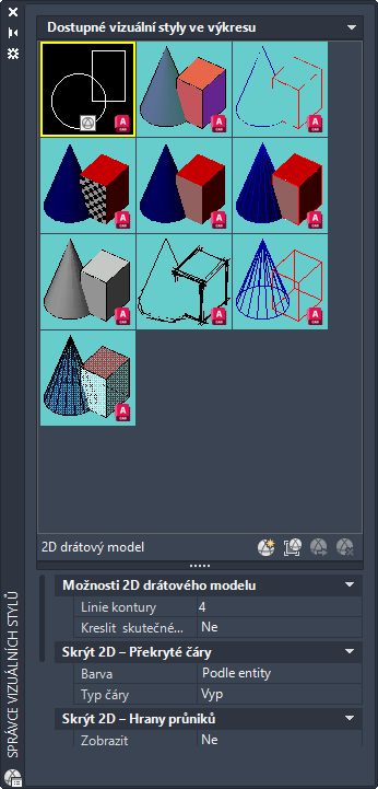

Správce stylů zobrazení
VIZUALSTYLY (příkaz) Hledat
Vytváří a modifikuje styly zobrazení.
Správce vizuálních stylů má ve výkresu dostupný panel vzorových obrázků stylů zobrazení a následující panely vlastností:
Poznámka:
Změny, které provedete na panelu Vizuální styl na pásu karet, vytvoří dočasný vizuální styl, *Aktuální*, který se použije pro aktuální výřez. Nastavení nebudou uložena jako pojmenovaný vizuální styl.
Seznam možností
Zobrazí se následující možnosti.
Dostupné styly zobrazení ve výkresu
Zobrazí obrázky příkladů stylů zobrazení, které jsou dostupné ve výkresu. Na panelech nastavení jsou zobrazena nastavení plochy, prostředí a hrany zvoleného vizuálního stylu.
Ikony na vzorovém obrázku udávají stav vizuálního stylu:
  • Ikona tlačítka Použít vybraný vizuální styl pro aktuální výřez dole uprostřed udává vizuální styl, který je použit pro aktuální výřez.
  • Ikona výkresu dole uprostřed označuje vizuální styl, který je používán v aktuálním výkresu, ne však v aktuálním výřezu.
  • Ikona výrobku dole vpravo označuje výchozí vizuální styl, který je dodáván spolu s výrobkem.
